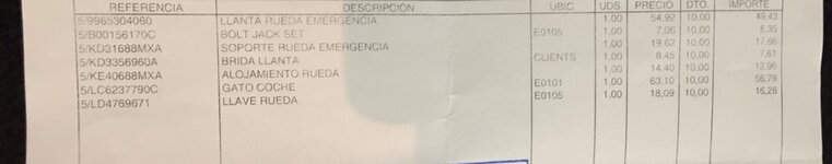

    pues ya tengo ruerda de emergència... pondré las referencias para si alguin tiene que pedirlo, sale mucho mejor por despice que con kit completo, 202€ sin neumático, que al final ha salido por 69€ y con un tornillo que no sé para qué sirve, he mirado el despiece por web y es como para sujetar el gato, cuando el gato viene encajado en el corcho.
    ref. tornillo B00156170C

    no puedo ver las fotos,@Drazick! Supongo que será eso, el lunes si tengo un momento iré a montar el neumático y mirare con un nivel la altura que sigue quedando, piensa que el neumático que llevare es 145/90/16,he puesto el neumático para ver cómo queda y veo que sobra aún a todo el alrededor, paso fotos de precio y referencias por si a alguien le interesa. Se les ha colado un tornillo que parece que es para sujetar el gato en otro tipo de coche pk en el nuestro va encajado en el corcho, sale en factura pero no ella pongo en fotos de referencia.
