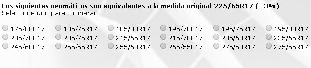

    Hola! Estoy liado con la rueda de repuesto. Tengo llanta original 17 " y neumático 225. Comprado a un compañero. Los corchos de la de emergencia por 55 eur. Pero no me convence la altura que tendrá la base del maletero. Después de mucho leer sobre el tema. Tengo una duda ¿Se puede montar una 185/80/17 en la llanta original? Creo que sí pero no estoy seguro. Gracias.
  10. willo
    Puedes montarla perfectamente, las equivalentes son
    Ahora, igual se queda bastante estirada en la llanta de 7" de anchura. Habría que verlo

    No puedes montar un neumatico de 185 en la llanta de 7", lo minimo son 195. Corres un risgo grave porque se puede salir, creo que se dice destalonar.
    Aqui tienes las anchuras admitidas:
    Ancho llanta según medida de neumático
    A jmb le gusta esto.
  13. willo
    En esas tablas nunca se indican los perfiles (la altura) del neumático, y no es lo mismo hablar de un 30 que de un 80, que sería el caso. Seguramente entre sin problema, lo que hay que ver es como de estirado se quedaría el neumático. Con un 30 sería imposible meterlo en llanta de 7".
    Además 7 pulgadas = 177,8 mm, por lo tanto entra bien
