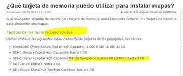

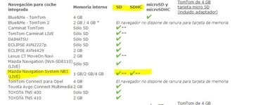

    A ver si os sirve de algo........

    Bueno pues al final resulta que mi tarjeta esta estropeada y me la cambian en garantía (no teniendo muy claro ni ellos ni yo, si el fallo lo he causado yo o es de la tarjeta de origen). Y además me han dejado otra tarjeta hasta que me tengan la nueva. Un 10 para ellos por que he visto como han intentado arreglar la tarjeta y ha sido imposible. Y comentando con ellos si Tom Tom se haría cargo, me dicen que se ocupan ellos.
    Además me ha comentado el que se ocupa de la electrónica, que las tarjetas afectadas por el boletín, son tarjetas de 8GB que estan dando problemas y Mazda las cambia por unas de 4GB
    8GB (pestañita amarilla en el lateral)... dan problemas
    4GB (pestañita gris en el lateral)... las nuevas
