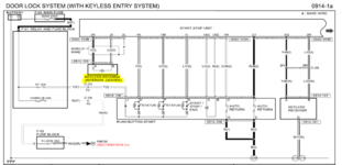

  2. Hola Montecristo. No estoy seguro de si es posible, pero intuyo que no iba a ser barato ni fácil. El sistema de apertura sin llave necesita de 5 antenas (2 internas y 3 externas) para comunicarse con la llave, mientras que el otro sistema creo recordar que tiene sólo 1 antena interna.
    Esto es el del style (el manual que tengo es del modelo 2012, pero imagino que en el style+ será algo similar):
    Esto, el del luxury. Si te fijas, las 5 antenas incluso van conectadas a un módulo diferente que la antena única del style. Con lo cual es probable que los arneses de cableado del coche sean diferentes...

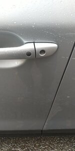

    Tengo una duda. Mi coche tiene apertura sin llave y arranque por botón, pero el mando tiene una llave que entiendo que es para abrir el coche.pero no se donde está el “bombin“. Como puedo abrir el coche con la llave físicamente?
    Gracias
  5. Fernando54
    Fernando54 Forero Activo
    Titanium Flash
    Esta al lado de la manilla de apertura de la puerta , un redondel metálico pequeño al lado botón apertura.

    Ni me había fijado en el redondo metálico para la apertura manual!!!! IMG_20191117_122228_284.jpg IMG_20191117_122228_284.jpg
