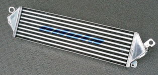

    Otra chuchería para sacar unos caballitos mas, un intercooler mas grande, algo conocido por todo el mundo. Pero para hacerlo bien hay que reprogramar para modificar el aire de de mas que se consigue con el intercooler, cosa que no indican.
    http://translate.google.com/translate?hl=en&sl=ja&tl=es&u=http://www.odula.com/page/cx5_05.htm&sandbox=1
    Aquí no tenemos gráfica, pero según ellos 15cv mas de potencia y unos 23 Nm de par motor.
    Se quedaría en 165 cv y 403 Nm (para el 150cv) y 190cv y 443 Nw (para el 175cv), lo que no esta nada mal.
