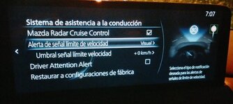

Yo diría que tienes puesto el indicador de avisador de límite de velocidad, te puede avisar visual, o visual y sonoro. O desactivarlo. También hay un baremo que creo que son 0, 5 o 10 km por encima de la velocidad que lee el radar.
Es decir si te está leyendo una señal de 120km hora y vas a 125 con un baremo de 0km te avisara, según tengas visual, o visual y sonoro.
Si la señal que lee el radar es de 10km hora, y vas a 15, te hará lo mismo.
Yo lo tengo desactivado.

Ok gracias. Esto empezo a pasarme cuando meti la tarjeta del navegador a los 15 dias de que me entregaran el coche. En ese momento empece a ver las rayas rojas en cada limite de velocidad, los circulos con los limites de velocidad en el cuadro y en el HUD. Por lo tanto tambien pense que fueran avisos automaticos de limites de velocidad. Voy a ver si puedo desactivarlos.
Lo raro es que si fuera un aviso por pasarme 5 o 10 km hora me pasaria mas a menudo (aunque rara vez supero los los limites). Y desde luego que donde no tiene sentido que me pase es aparcando. De hecho 2 veces me paso que apago, vuelvo a encender y sigue medio iluminado.

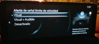

Buenas tardes. Nada. Tengo todos los limitadores desactivados…
¿Podria ser que ese testigo lleve aparejado tambien un aviso sonoro?
Lo que si que tengo activado son los avisos sonoros en el menu de configuracion de sonido. Todos estan en modo “bajo”. El unico que sigue sonando alto es el del descanso (el testigo de la taza de cafe) pero ya he desactivado ese aviso de deteccion de cansancio en el apartado de seguridad.

Prueba algo mas "practico", desactiva todos los sonidos, y si no lo vuelves a escuchas, vuelve a activarlos de uno en uno, hasta que encuentres el que es... sino funciona... será una psicofonía :alien: :roflmao:
