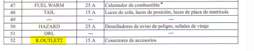

  9. Vaya... he leído demasiado deprisa el manual de taller. los números que puse no son los de lso fusibles, sino los de las cajas de fusibles.
    El enchufe delantero está protegido por el fusible F.OUTLET (Fusible 9 en la caja F-02, la de la izquierda en el habitáculo)
    El enchufe del apoyabrazos está protegido por el fusible R.OUTLET2 (Fusible 52 en la caja F-01, la de compartimento del motor)
    El enchufe del maletero está protegido por el fusible R.OUTLET1 (Fusible 11 en la caja F-02, la de la izquierda en el habitáculo)
    Francisco, MikieMad, MFP y 7 otros les gusta esto.
