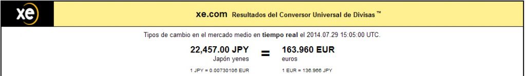

    He encontrado en el catálogo de accesorios de Mazda Japón.... que venden una levas para el CX-5, por 22,247 yenes (= 164 €) o_O.
    Por lo tanto entiendo que los automaticos deben llevar medio instalado, de serie, parte del equipo necesario para instalar levas... habría que mirarlo en un automático. Por que si es así, solo sería cuestión de importalas de Japón o hacer un molde aquí y sacar las copias necesarias.
