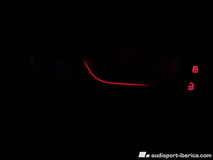

    Leds rojos en las maneras de las puertas

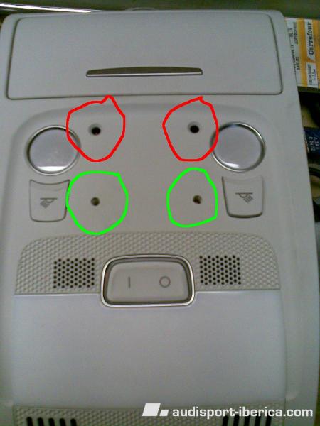

    En cuanto a los leds del plafón sería esto
    Este es mi anterior A4 y de noche iluminaban la consola perfectamente en rojo

    Lo de las manetas tiene buena pinta... mas fácil para localizarlas a oscuras. pero tienes un problemilla... eso hay que pegarlo en el hueco de la maneta, arriba. Y para poder quitar el panel de puerta, si necesitas o necesitan desmontarlo, hay un tornillo justo detrás de la maneta, pero primero hay que sacar el plástico que recubre ese hueco. Asegurate de poner la luz en un sitio que no moleste para sacar ese plástico :thumbsup:
    En cuanto a los leds del plafón. creo que a mí me molestaría llevar esas luces rojas de noche. No sé ya que no lo he visto.

    Lo sé Willo
    No he desmontado aún porque no tengo los leds todavia. Pero he visto desmontaje de la puerta (gracias a vosotros) y no creo que tenga demasiados problemas, de todas maneras si los hay... os tengo a vosotros no???;)
    En cuanto al color, el mio al ser de este año tiene casi todo en blanco, he pedido leds en blanco y rojo (son baratos) y dependiendo como queden pongo unos u otros.
    La consola de noche... en mi anterior coche ya traia dos leds y yo le puse dos más. Es muy util cuando vas en carretera para localizar objetos, botones y cualquier cosa. La luz es muy tenue, además la puedes poner mas fuerte o menos con unas simples resistencias, y no molestan en absoluto.
    ademas dan un toque bastante agradable al interior.
