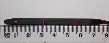

Recojo el guante soltado por Jordi en la sección de presentación y, como pionero, abro el hilo. Ojo la nueva varilla tiene la referencia SH01 10 450 B Y tiene la X a 25 milímetros del máximo:
Lista de varillas cambiadas y reprogramaciones de PCM Morsa varilla cambiada el: 08/01/2013 Reprogramación / Re-flash PCM : NO Gerdth CX-5 recibido el 23/01/13, con varilla nueva 450 - B Cmartin2 CX-5 150D recibido el 26/01/13, con varilla nueva 450 - B

yo tambien la exigire. Una pregunta ,si amplian la X 11mm mas, entonces no importara que sobrepase la X con la varilla antigua no ? Tenemos 14mm mas de margen?
