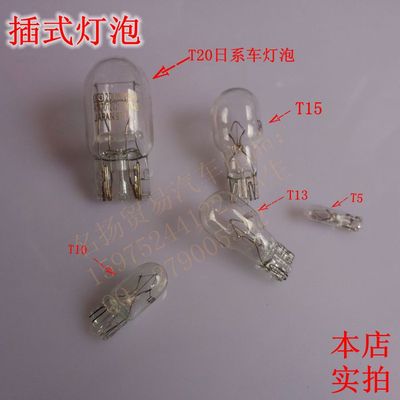

Perdon pero utilize el bsucador poniendo t20 y no me salio ... es que.me.habian dicho que iban t20 atras... que diferencia hay entre t20 y t 10 ?
El tamaño del casquillo o anclaje, no puedes poner t20 son mas grandes
En realidad, si no recuerdo mal, se pueden poner t20, ya q lo q llevamos es un adaptador a t10. Pero si lo quitas se pueden poner t20.
Vale entonces me estan metiendo t20 para vendermelas mas caras ....
No te compliques y ponle unas t10 que es abrir, quitar las viejas y poner las nuevas y a correr. En 2 minutos lo tienes puesto. Y ya que estás también tienes t10 en el portamatrículas y en las luces de posición ;)
En realidad son T15, pero el casquillo es el mismo que T10.
