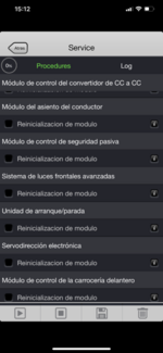

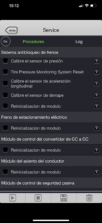

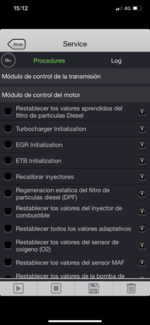

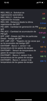

Pues la mejor forma de conección con Mazda CX-5 es con OBDlink MX (que sea wifi o bluetooth). El que he comprado yo está actualmente fuera de serie - MX WiFi. El que está ahora es MX+; solo con bluetooth. Bueno, pero muy bueno, con la última actualización de FORScan estoy sacando tantos datos como en el concesionario en mi móvil. No me falta absolutamente nada... Hay versión gratuita para Windows (con esta se puede reprogramar la centralita), y de pago Lite para Android y Apple (solo para ver los valores medidos - pero TODOS). Funciona perfectamente. La velocidad de lectura de datos es impresionante. Lo tengo siempre conectado con iPhone 5SE (me sobraba en casa) en el coche para ver los datos algo especificos: presión de bomba de gasolina, correcciones y ajustes de inyectores lo que me permite ver la calidad de gasolina a tiempo real... sacando algunos cálculos, temperatura de aceite y su nivel, presión de aceite; tambien obviamente el BAT-SOC y amperaje de carga/descarga. No busquen más los chollos chinos, lo barato sale caro, hay casos de averías de centralita con los ELM 327 falsos. No hago ninguna propaganda. Yo manejo el idioma ruso y esto ya está recontramasticado en los foros especializados de FORScan (solo está en inglés y ruso). Sale de 45 euros (cableUSB) hasta 135 euros (WiFi). El FORscan es el único programa especializado para FORD y MAZDA, sale 5 euros para iPhone. El resto son juguetes para novatos. Si tienen preguntas de veces en cuando estaré conectado...
Ver el archivo adjunto 27413Ver el archivo adjunto 27414
Me alegro mucho por Usted. Y lo digo en serio. Yo tengo 3 "baratitos" multimarca y ninguno se conectó con FORScan. NINGUNO... Si maneja bien el inglés repase el forum de FORScan. La gente está harta de las copias chinas. Ninguna copia no va ni de cerca a la misma altura. Solo los ELS27 de las antiguas (pero ya están denunciando las copias falsas). Pero los ELM327 ya están todos robados y copiados. El chip original solo cuesta 25-28 dólares. Que le parece? Y si en algunos OBD chinos faltan soldaduras de contacto... ¿que diría Usted del chip/procesador? El coche mio se matriculó en 02/2019. Es Signature... Partimos desde 38.000 euros. Yo no jugaría con las chapuzas cutres. Ahora si Usted quiere ahorrar comprando los tres por 15 euros (a ver si alguno funciona y no se le quema la centralita) es una decisión de cada uno. Yo lo que digo que América no era descubierta no por nosotros. Lea con GOOGLE traductor esto:Yo me pille uno wifi barato y forscan para ios de pago y saco todos los datos. No hace falta gastarse 45e y menos 100.
Yo tambien lo ví... pero para mi más vale la experiencia probada. Asi que me incliné por el MX Wi-Fi. A lo mejor teniendo un aparato mas sofisticado de iPhone o Samsung pensaría en BT ya que los últimos cacharros se conectan en forma simultanea a hasta tres dispositivos a la vez. Pero en mi caso tenía en desuso un iPhone5SE y lo he dejado solo para ForScan exclusivamente. Pero en Wi-Fi la conección es mucho mas estable y más rápida. Eso no lo he dicho yo. Los relojes de datos que estoy viendo en tiempo real se mueven tan rápido que dan toda la impresión digitalizada. Aun estoy aprendiendo lo de los parametros... las presiones de aceite y combustible en puntos diferentes, ajuste longtime y shorttime de inyectores son parametros q se puede usar a largo tiempo para detectar a tiempo calidad de mecanica. O sea cuando aparece el problema anda saber que es q debe marcar cada parametro. Hasta que aparece JeckyChan (check enginee) puede pasar bastante tiempo. Ajustes de inyectores pueden llegar hasta 20% sin saltar la luz de avería. Pero en tiempo real si controlas este parametro se puede descartar alguna gasolinera barata solo con una carga de gasolina sin perjudicar mas al motor.@drogrek, he leído los comentarios de compradores del MX+ y tienen bastantes problemas de conectividad; obviamente son mas las calificaciones positivas que las negativas, la verdad deseo estar seguro.
