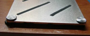

    Hoy vamos a cocinar un plato exquisito y exclusivo, reposapies a la silicona negra.
    Ingredientes:
    Un reposapies exclusivo para nuestro CX-5
    Un tubo de silicona, en este caso negra, dependiendo del color del coche, podria ser azul, roja...(no se si existen esos colores)
    Un poquito de crema, aceite.... algo graso que impida que la silicona se pegue en las base.
    Una base donde sujetar el reposapies.
    Una pieza de platico (la tapa de una caja en mi caso) grueso 1,5 mm
    1º.- Recortamos la pieza de plástico a la medida del reposapies, (yo he usado una tijera de cortar chapa)
    2º.- Cogemos la base de madera y la engrasamos para que el pastel no se pegue.
    3º.- Colocamos el reposapies con el frente hacia abajo, (la parte de atrás a la vista)
    4º.- Abrimos el tubo de silicona y con mucho cuidado vamos rellenando todos los huecos, que queden completamente rellenos, (que no nos queden burbujas).
    5º.- Ponemos la pieza de plástico cubriendo el reposapies para que se quede pegado a el con la silicona, sujetamos por la parte de atrás el conjunto (reposapies y pieza de plástico) firmemente para que no se mueva, (podemos usar los tornillos si la base es de madera)
    dejamos secar 24 horas o mas, hasta que la silicona este dura, soltamos el reposapies y listo.
    Conclusiones: yo he cubierto la base de madera con un film transparente de cocina y le he dado un poco de vaselina, creí que con esto no se pegaría, (error) se ha pegado, no mucho pero visto el resultado hubiese sido mejor un poco de agua jabonosa, por lo demás estupendo de este modo quedan los huecos cubiertos y no entra la suciedad que podamos meter con los pies, otra ventaja es que por detrás al ser uniforme es mas sencillo poner el velcro, en la foto puede que se vea por el costado que sobresale el plástico de detrás, es que me falta el toque final, limar el sobrante para dejarlo al ras de la placa metálica, pero ahora mismo tal y como tengo el trastero de hollín lo terminare mas adelante.
    Buen provecho.

    Sigo con el tema, como aun no lo he puesto, he pensado que los tornillos iban a sobresalir ¿mucho?, ayer al ponerme los pantalones, me fije en los botones, por la parte de atrás lleva como un remache y casi no sobresale nada, así que me acerque a una mercería y pregunte que si tenían botones para pantalones vaqueros, me enseñaron estos y me los llevé, como simplemente va a ser una cosa decorativa, pensé que quedarían bien, ahí van un par de imágenes.
  11. pablopedro
    Muy logrado Paco, yo también buscaba algo similar, pero no lo tenía y al final rosqué los tornillos a la tapa de plástico trasera, y luego los corté , mejor acabado el tuyo, parece que venga de fábrica. Enhorabuena, estas hecho un artista...;)
  12. av265
    av265 Forero Honorífico
    Santurtzi
    Yo iba ha hacer lo mismo que has hecho tu, roscar los tornillos al plástico y cortarlos, me andaba rondando por la cabeza que ponerle que sobresaldría menos que la cabeza del tornillo, pero no lo tenia muy claro, hasta que el otro día me fijé en los botones del vaquero y me dio la idea, seguro que en las ferreterías hay algún tipo de remache de aluminio que pueda servir, ya lo tengo preparado, el próximo día que coja el coche se lo pongo.
