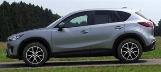

    A mi me resulta muy dificil dar una opinión viendo sólo las fotos pero tampoco pondría las de la tira roja

    Por cierto, ¿estás seguro de que se pueden poner llantas de 18?

    en esta pagina ves todas las que le podemos poner mazda-cx-5-bbs-sr-schwarz-18.jpg

    merucu mi teoria es tengo las de 17",para ponerle otras iguales,dejo las que estan,las de 19" son muy bonitas pero a la hora de calzar al bicho agarrate,lo digo x experiencia mi anterior coche tenia 19" y lo comprobe en mis carnes,sinceramente creo que las 18" pueden ser el equilibrio en el coche.

    Es que en la ficha técnica sólo viene como neumáticos alternativos el 225/55R19

    Tengo un conocido,tiene un taller,el me saco una vez un libro con mas medidas equivalentes de lo qte trae la ficha tecnica,se que le hizo una fotocopia para estar preparado por si en alguna ocasion le paraba trafico,no es normal que de 17 salte a 19 tiene que haber algo intermedio,puedes sacar foto de la tarjeta de inspeccion tecnica donde se reflejan los neumaticos alternativos.

    no obstante averiguare y te confirmo,tambien pensando que sino se pudiese poner llanta 18"en el enlace que he puesto no habria opcion alguna de ponerlas,si te has metido veras qte deja configurarlas para el cx5.

    En todo caso siempre se podría preguntar en la ITV

    Por poner claro que se le puede poner 18, respetando las equivalencias. Pero los de la ITV a veces se ponen muy muy brutitos con estos temas, y si no lo tienes en ficha técnica te pueden poner problemas... documento de instalación de taller, tipo homologación, etc.
    Teniendo en ficha las de 19", creo que no merece la pena jusgarsela
    A Francisco SC y quepasa30 les gusta esto.
  13. Ese que comenta Willo es el principal problema. Por ejemplo, las 225/60/18, 235/60/18 y las 235/55/18 están dentro de las tolerancias legales respecto a las 225/55/19. Pero no figuran en la ficha técnica. En muchas ITV's tal vez las aceptarán, porque miren las equivalencias. Pero te puede tocar una ITV en donde no tengan ganas de mirar la equivalencia, y te pondrán problema por no estar en la tarjeta.
