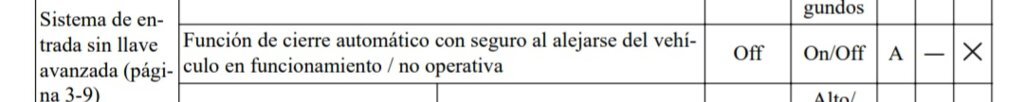

Saludos y bienvenido. Si se puede, debes activar el sistema en la pantalla de ajustes.

Yo me refiero al cierre de puertas al alejarse. También si por error al irnos le damos al mando para abrir, si no se toca ninguna puerta a los pocos segundos el coche se vuelve a cerrar.

Me cuentas si lo lograste resolver, mi cx5 no cierra las puertas de forma automática al alejarme de vehículo, ya probé las opciones del menú poniendome 30, 60 y 90 y nada.

Hola, yo no tengo ningún problema con esta función, la opción que pones no es la correcta, (esa es para el tiempo que tarda en cerrarse y no tocas nada), el que tienes que poner es el de cierre al alejarse que por defecto viene en off, siempre que tú coche disponga de esa función.
