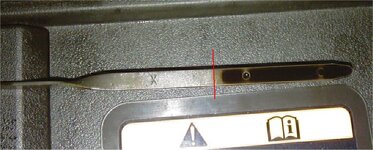

Si, vengo del concesionario, que má parece un conFesionario, a recoger el pincel de retoque que había encargado y...¿que me traigo puesto?. SI. LA NUEVA VARILLA, esta la de VERDAD. :eek:.
Me llego al mostrador y allí estaba monsieur esperándome con una varilla nueva en su estuche. Yo que llego armado con las fotos en la PDA de la nueva que supimos ayer y con las referencias encontradas para meterselas por los morros y resulta que el tío me enseña el nuevo estoque, solo para mi.
Me dice que fue un error de Mazda Francia al enviarles la anterior, que si, que era otra igual a la original, etc, que un error de referencia...no me lo creo. El 20 de noviembre cuando me llamaron para esa varilla aún no había salido en Japón.
El caso es que esta varilla tiene fecha de expedición del almacén el 22/12/12, justo en las fechas en que dijo el manager aquel que estarían listas a finales de diciembre y se irían enviando.
Bueno el caso es que vamos al coche, sacamos la varilla vieja-nueva, las comparamos y efectivamente esta es la misma de la foto de ayer: referencia 450 B y la X mas alta y el twist más alto. :p.
MUY MAL POR MAZDA QUE NO ME HA CONTESTADO Y HA ENVIADO CORRIENDO LA VARILLA CORRECTA AL CONCESIONARIO, NI ME HA PEDIDO DISCULPAS NI NADA.
Segunda parte. Comento lo de los 12 mm. más arriba la X con el mecánico y como es posible que antes era malo tener le aceite en la X y ahora está la X a to mal pol cul y es todo ese nivel de dilución aceptabel???. Pues sonríe, se encoje de hombros y...que va a decir el hombre, que si eso es lo que manda Mazda, que ingenieros tienen y estará bien.
Tema de la repro del PCM. Que si que están enterados que hay algo, pero que todavía no lo han recibido, que está en estudio. Que ya me llamarán. Osea que cambian la varilla pero yo llevo un PCM que "regula" la "otra".
Me confirmo además que la anterior repro de PCM no era otra cosa que el reset de todos los cambios de aceite y me confirman que no me cambiaron el filtro...ni el aceite!!!. Lo sacaron todo, lo pesaron, lo analizaron y lo volvieron a meter, al nivel correcto, siguiendo instrucciones de Mazda. :eek:. Y después de eso me ha subido 5-6 mm.
¿Qué gazpacho llevo yo ahora?
Y además ahora tengo la X más lejos. Asi está el nivel con la nueva varilla y 11.000 Kms., aceite "recirculado":
(el aceite está en la linea roja, escurre un poco hasta que se hace la foto)
Pues ahí estamos, a tragar hasta la nueva X.

Si Andrea ese es el nivel hoy con la nueva varilla, 15 minutos tras caliente. Con la antigua X estaría a medio camino, con la nueva X está muy lejos aún ¿Qué es bueno y qué es malo?.

Morsa, ¿ves como no te cambiaron la varilla entonces?
Si JAV, si la cambiaron, pero se equivocaron y pusieron otra vez la original. Vamos un error de referencia 450A por 450B.
Os vais a reir pero mientras íbamos hacia el coche el comercial me iba diciendo que había un "becario" en el almacén de Mazda que se equivocó y tal...:confused: Indigno. Yo no le quise ni escuchar. Como siempre la culpa al interino, que ya no estará claro...Pero no me creo nada de nada. La varilla nueva simplemente no existía y se precipitaron.

Morsa ,. dudo muy mucho que te analizaran , y pesaran el aceite, lo único que te hicieron fue extraer el aceite sobrante, y tira millas... No es que sea desconfiado , pero visto lo visto , no me lo creo . ojalá me equivoque.

En tu caso Morsa, coincido con pablopedro, mucho me temo que el aceite que llevas ahora, debe estar todavía más diluido, ya que si te extraen lo que sobra, sacan parte de aceite y parte de gasoil, por lo que a saber como está ese aceite.

Tu arreglalo anda, arreglamelo :eek: :eek: :eek:. Yo que he tirado feliz 3000 Kms pensando que tenia el aceite nuevo...por algo no lo veía yo escrito y venga a pedirlo y venga largas...hoy han cantado. Déjame al menos creer que lo han analizado. :(. Pero tengo una carta de Mazda que me dice "Afin de vous rassurer pleinement une vidange du moteur a toutefois été effectuée". "Vidange" en francés es cambio de aceite no sacarlo todo y volverlo a meter. Me van a dar el resumen de todo lo hecho y cuando lo tenga nueva carta a Mazda para confirmar que es eso lo que han ordenado y que es lo que significa esa frase en su carta anterior y luego si le pasa algo al coche que me cambien el motor, no acepto otra cosa.
