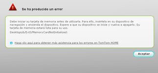

    Tengo un problema grave con la tarjeta (creo).
    Después de leer varios post en el foro sobre al actualización de la tarjeta, decidí actualizar la mía. Y me he quedado sin tarjeta, como lo cuento.
    Seguí la guía de Paco (av265) (cojonuda por cierto), pero desde el principio mi TT home empezo a descargar actualizaciones en cuanto metí la tarjeta.
    Cuando termine de descargar, cerre todo y como no había mirado que nº de actualización se había descargado, quise mirarlo y volví a meter la tarjeta... y de nuevo el TT Home quiso descargarme una actualización. Cosa que no deje que pasara, ya que no sabía si era otra vez la misma (que había tardado casi 1h). Y con el follón de la descarga no apunte el nº de atualización, pero recuerdo que no era de las ultimas que comentabais por el foro.
    Cerre todo y baje a probarlo en el coche. Metí la tarjeta, se tiro un rato largo cargando y en espera y luego funciono todo pefectamente. Pero al cargar volví a ver que no era de las ultimas actualizaciones que comentabais por el foro. Y pensé que igual las actualizaciones que me quiere descargar el TT Home son las últimas.
    Con lo cual me volví a subir la tarjeta a casa y la metí en el ordenador... y sorpresa, el TT Home me indica esto:
    Hoy me bajo al coche y vuelvo a meterla para hacer lo que me dice el TT HOME (que creo que ya había hecho bien anteriormente). Y segunda sorpresa: El navegador me dice que no existen mapas... es decir que no reconoce la tarjeta o que esta vacía (ya no sé)
    Y en el TT Home me sigue poniendo lo del cartel anterior.
    Y para colmo, saco la tarjeta del ordenador y el TT Home me dice que tengo que vincularlo con el navegador, Pero coño si solo tengo uno y es el mismo al que se ha conectado anteriormente, y yo no he tocado nada.
    La cuestión, que mi tarjeta ahora no la lee ni el TT Home ni el navegador. Y que me tiene hasta los h...os.
    ¿Por favor, alguién me puede decir que tengo que hacer para que vuelva a funcionar?

  6. nuevocx5
    Le has dado a aceptar
  7. nuevocx5
    A mi me pasó lo mismo le di a aceptar y listo, funciona a la perfección
  8. willo
    Si le doy a Aceptar me sale la p...a ventana del navegador. Y no me deja vincular el navegador de ninguna manera
    NO funciona ninguno de los botones (Conecte un navegador o Sociar dispositivo)

    A mi me paso exactamente lo mismo y lo que tuve que hacer fue:
    1: formatear tarjeta
    2: meter la tarjeta en el navegador y encender el navegador hasta que dice que no hay mapas
    3: recuperar un backup anterior que tenía en el ordenador
    Todo esto en una tarjeta SD que compre yo, no la del concesionario.
    Si no tienes copia, lo mejor es que hables con el soporte de Tom Tom y que te digan como puedes volver a descargarte los mapas.
  16. willo
    El problema es que el backup que comentas, es la copia de seguridad inicial sin actualización ninguna. Y solo puedo formatear la tarjeta original, por que no tengo otra... la puedo comprar si me entero de cual es la que funciona ya que he visto por el foro que hay algunas que no funcionan.
    Y tampcoco estoy seguro que luego vaya a poder copiar nada, ya que ahora el TT HOME no reconoce la tarjeta y no sé que pasara con una nueva.
    El lunes intentaré comprar una tarjeta y probar... si me entero cual funciona, jeje.
