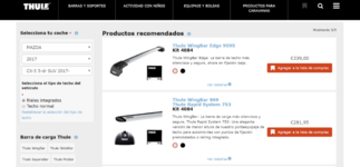

    Hola a todos,
    Quiero adquirir unas barras de techo Thule para poder llevarme el coche los esquís estas navidades. A pesar de haberme leído casi todo el hilo, sigo teniendo la duda de que modelo de barras de Thule es el válido para nuestro coche (modelo nuevo de 2017).
    No voy a instalar barras longitudinales, por lo que he pedido los vierteaguas al concesionario, los cuales me entregan este martes.
    La cuestión es que cuando hago la búsqueda a través de la página de Thule, no tengo claro si tengo que seleccionar la opción "rieles integrados" o "techo normal" (entiendo que es esta última, pero no estoy 100% seguro), por lo que no tengo claro que modelos puedo montar. ¿Alguien me podría echar un cable please?
    Adjunto capturas de pantalla de las opciones que me da la página de Thule.
    Por lo que leído anteriormente, creo que tiene que ser alguno de los modelos donde la barra sobresale del soporte, con lo que entiendo que la Wingbar Edge 9595 no me valdría ¿es así? Es una pena, porque me parece el modelo más bonito de todos.
    Perdón por la chapa, y muchas gracias a todos por la ayuda.
  10. xavsandel
    xavsandel Forero Experto
    La 9595 no la puedes llevar a no ser que tengas rieles en el techo , en el primer modelo de Cx5 si se podían poner por llevar puntos de anclaje. Yo actualmente las llevo en el Passat y siguen siendo esteticamente las mejores

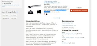

    Muchas gracias por la respuesta. Imaginaba que no eran compatibles.
    Entiendo que la segunda opción que me presenta (Wingbar 969, Pies 753 y Kit 4084) , sí que debería ser compatible, aunque tampoco estoy seguro. Dice que es "para automóviles con puntos de fijación preinstalados", y en el vídeo que ponen de su instalación, parece que se fijan directamente con tornillos a los agujeros del techo.
    ¿Que pensáis? ¿Creéis que valen para nuestro coche una vez puestos los vierteaguas del concesionario?

  12. Gustavo Schill
    Gustavo Schill Nuevo Forero
    2WD Evolution
    Powertrip, yo tengo el cx5 desde la semana pasada, 2017, y lo he pedido con vierteaguas, que no es otra cosa que un agujero en el techo tapado por una tapita rectangular de plastico como embellecedor para que no se vea el agujero.
    Yo me he comprado las barras de norauto y son una copia exacta a las del video, se colocan igual y todas las piezas son identicas por lo que te confirmo que si has pedido vierteaguas ese es el ssitema de fijacion al techo.
    Espero haberte ayudado.

  14. Izam
    Izam Forero Experto
    @Powertrip, las 9595 pueden llevar el mismo sistema de anclaje, que no deja de ser un vástago roscado sin cabeza que se enrosca al techo del coche por las tapas de los vierteaguas que has pedido que lo dejan al descubierto. Son las que yo tengo.
    Sólo te hace falta el KIT 3069 de Thule, que es también el que yo tengo y al menos cuando yo compré las 9595 podían acoplarse a ellas. No sé si Thule ahora habrá cambiado el modelo.
    Aquí hablan de cómo un Japo las instaló. Aquí la web del Japo donde se ve que usa ese KIT (todo en Japonés, claro xD).
    Ese en concreto no monta las 9595, monta unas que sobresalen, pero ya te digo que yo tengo el KIT 3069 instalado en las 9595.
    De todos modos, la semana que viene me entregan el coche nuevo. Si te esperas, te confirmo 100% y ya decides.

  15. Powertrip
    Powertrip Nuevo Forero
    2WD Evolution Aut.
    Muchas gracias por la información y la respuesta Izam.
    Por lo que parece y dices, es muy probable entonces que se pueden acoplar las 9595 con el kit que indicas, y que ya existía para el anterior modelo.
    Sin embargo, como me voy este viernes y por no arriesgarme, he encargado las siguientes referencias que son las que recomienda Thule en su página para el modelo nuevo de este año, utilizando los con puntos de fijación que trae el coche:
    Thule WingBar 969
    Thule Rapid System 753
    Thule Kit 4084
    Ya contaré que tal la experiencia y el montaje cuando me llegue estos días.
