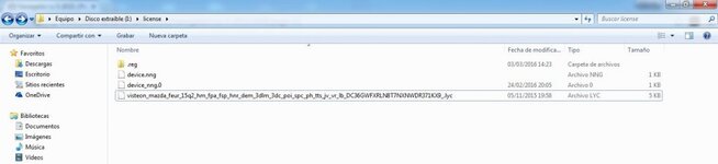

Mira en la SD si tienes una carpeta 'license' con un fichero 'device.nng' y un fichero adicional de licencia por cada versión de mapa que hayas ido actualizando. El fichero es del tipo 'jci_mazda_feur_<versión_mapa>_nq_****.lyc'
