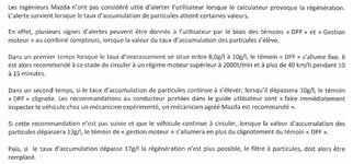

El porcentaje de saturación para que salte la regeneración es del orden del 40 al 45% de la capacidad del filtro. Ya os puse en su día la traducción de la carta que me envío Mazda pero aquí os pongo el original. Se entiende.
La teoría no es más que una y esa es el modo en que funcionan las regeneraciones en este coche:
