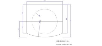

Hola yo acabo de comprar una llanta a un compañero del foro, le estoy dando vueltas al tema de evitar que suba la bandeja del maletero, el compañero Javiote (sino recuerdo mal) hizo una con un plastico de 5mm y no perdia mucho, mi idea es poner un tablero de 25mm de grosor con 2 capas exteriores de Dm de 3mm y un cuerpo central de carton, (cmo las puertas de paso lisas que hay en las casas). Mi idea mas o menos es la del dibujo que os pongo, el circulo en lines discontinuas es un rebaje que le haria por la cara inferior de ese modo dejaria solo la capa superior de 3mm en el espacio que va la rueda asi conseguiria bajar 22mm de los que me sube la rueda la bandeja original.
Uff que chapa
hay os dejo mi idea se admiten criticas eso si constructivas:D;)
Se me olvidaba las cotas de 495 y 345 son para darle un corte y colocar una bisagra para que tenga el mismo abatimiento que la original.
Un saludo

Osea, una puerta... con manilla??;)
no parece mala idea, pero eso no lo hace cualquiera, hace falta maquinaria...:unsure:
Yo le puse un tablerode plastico duro de unos 3 mm, como apoya en la rueda y en la cajonera que monte queda bastante resistente...con ese grosor te queda a ras del rebaje donde engancha l maletero y creo queda muy bien....imagino que habras visto las fotos del resultado final.
Suerte, veo que tienes pensado un buen curro...queremos reportaje fotografico delproceso y del resultado del brico.
( ya dije que saldrian bricos guapos para este tema)

Yo trabajo en una fabrica de armarios y lo voy a hacer alli :D;)(el vaciado en el control numerico asi como la curva), el que no tenga esta opción con una sierra de calar se le da la curva, y el vaciado de la rueda pues con una cuerda y un cuter, mas un poco de paciencia solo tienes que cortar 3 mm de chapa y luego es carton.
Yo hice con el metodo de la cuerda 3 agujeros para empotrar focos en la cocina de bajo consumo y no queria comprar la herramienta adecuada para agukerear la escayola.
Javiote hizo la suya con la sierra de calar, aunque no quede bien del todo al poner moqueta se tapa y disimula

Gracias Javiote, he echo una plantilla con las medidas que puse y tengo que corregir el ancho del panel :thumbsdown: , la base original del maletero no va muy ajustada en el ancho del hueco.
Si quereis podeis probar a empujar la base de moqueta a tope a un lado y todavia falta como 1 cm al ancho, es por lo que le voy a dar 1040 mm de ancho en vez de 1035 como tenia puesto, a eso hay que añadir el espesor que tenga la moqueta porque mi idea es cubrir con ella tambin el grueso del tablero.
A ver si afino un poco más y ya vuelvo a poner el plano corregido :D:D.

Hola ,os pongo dos fotos una es la plantilla que hice en aglomerado para probar y la otra es el material que realmente voy a usar, creo que se aprecia como es y el vaciado que le quiero hacer par alojar la rueda.
He corregido el plano, pero la curva de la puerta no es constante, es decir no en un radio ygual a tres puntos o por lo menos a mi no me sale así.
Con la prueba que e echo queda muy parecido pero tendre que retocarla con caladora, antes de pegar la moqueta.
En cuanto pueda subo el plano corregido y fotos de la pieza real que espero hacerla esta semana.
