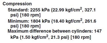

Si alguien tiene los datos correctos de compresión, o cree que estos no son correctos , por favor que me lo comunique.
Edito: había puesto los del gasolina, ahora cambio por los del diesel.
Edito otra vez: Aquí están los del diesel.
coño, pues la diferencia máxima entre cilindros no la tengo bien............
aunque los valores de compresión si están dentro del rango.
habrá influido a esto el polvo de aluminio que desprendía la caracola de admisión del turbo??
hola de nuevo. tengo los datos de compresión del segundo vehículo.
cilindro 1 310 psi
cilindro 2 290 psi
cilindro 3 300 psi
cilindro 4 300 psi
Este segundo vehículo lleva 68.000 kms, y evidentemente también estaba afectado con bomba de vacío arbol de levas turbos inyectores y además caja de cambios.
si los míos están muy cerquita del límite.............me hace pensar que todos están muy cerquita del límite, no creeis?
cuando tenga los datos del tercero os los diré, pero ya casi me atrevo a adelantar que el cilindro 2 estará más bajo que el primero y que los otros dos.
