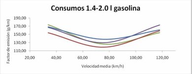

Vale, pues si hablamos de consumo, lo que nos conviene es fijarnos en los consumos de cada marcha, ver dónde están los mínimos y actuar ahí, cuando empieza a ser exponencial:
Pues vaya aburrimiento de conducción.. me dices que he de cambiar cuanto antes de marcha?
NO, sólo si nos fijamos en el consumo... NA MAS!!
Ok, entonces, esas velocidades económicas, dónde están?
Aquí, mira esto:
He puesto los Todo terreno, pero no creas que difieren mucho de los turismos, entre 70-90 está el juego.
    23,2 KB · Visitas: 15
