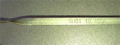

Por otro lado he descubierto unas marcas en la varilla que no había visto antes: SH01 10 450A
Están en un solo lado a poca distancia de la parte retorcida final:
Si alguno quiere, puede comprobar que tiene esa marca y es igual.
Hola Morsa, mi varilla tiene esa misma referencia grabada.
Mil gracias, imagino que tu no has pasado por mi concesionario de la Picardie para que te la cambien ¿no?. :D.
Lástima de no haberlo visto antes porque era otro dato más a adjuntar a las fotos de varillas que les envié por escrito.
A ver como me lo explican. :rolleyes:. A ver la cara que pone el del SAV cuando vaya la semana que viene.
Un saludo.
