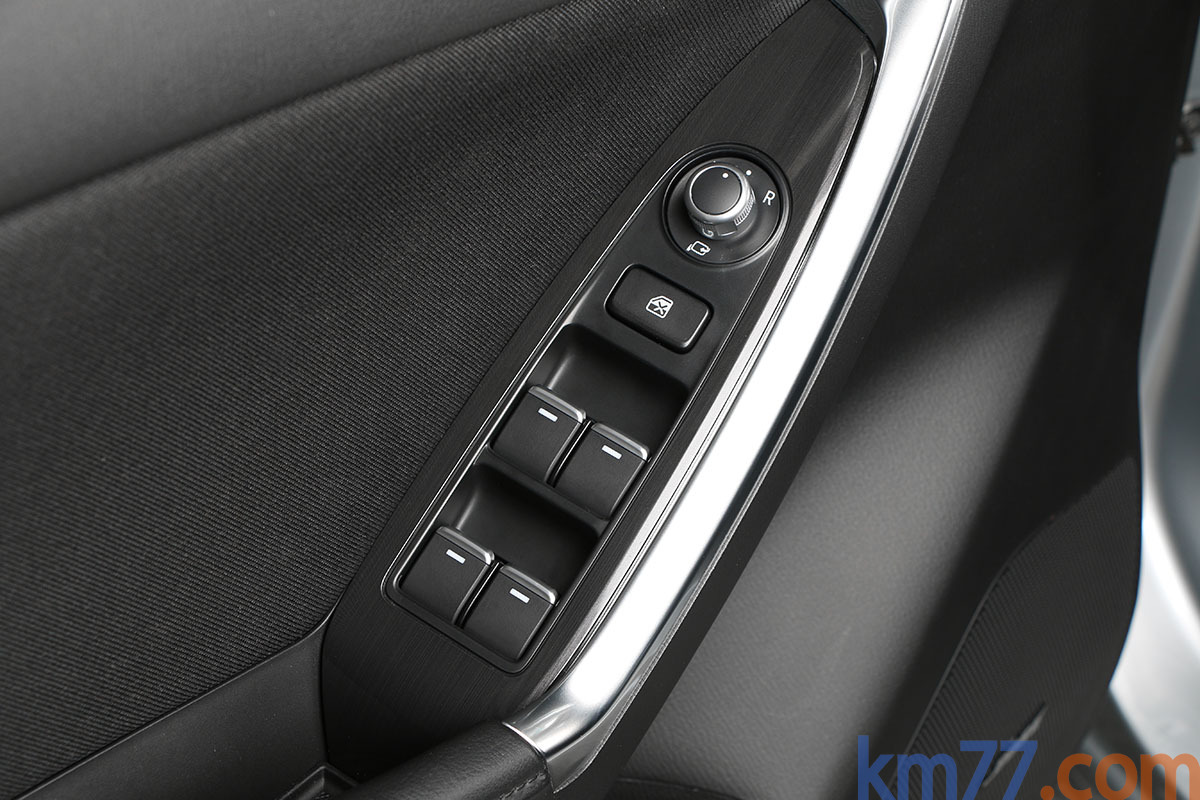

Ya sabíamos que los americanos tienen un botón de cierre de puertas, en la puerta del conductor, que los nuestros no llevan. Pero también lo llevan en la puerta del copiloto, cosa que no sabíamos.
Conductor Americano
Conductor nuestro
Copiloto americano
