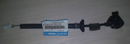

De dónde has sacado la referencia de la cámara?
Me he vuelto loco y no he tenido cojones a encontrarla...
