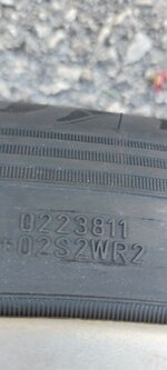

    La fecha de fabricación creo que es segunda semana del 23. Subo foto porque lleva más dígitos y puedo estar equivocado. 20230326_174946.jpg
