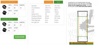

Hola, os voy hacer una preguntilla a ver si alguien me puede ayudar, me quiero cambiar las llantas del coche, de serie que monta 225-65R 17, y le quiero montar unas de 19 pulgadas.
Mi pregunta es: le puedo instalar unas llanta de 8.5x19, 5x114.3 ET42 con unos neumáticos 235-55 R19 sin que tenga problemas con itv?
Gracias de antemano compañeros.

1- Las ruedas te entran (tanto llantas como neumáticos)
2- Ese neumático vale perfectamente para ese ancho de llanta
3- Los neumáticos pasan ITV perfectamente
4- Las llantas no creo que tengas problemas, pero te podrían poner problemas si buscan las medidas de origen en homologación. Pero primero tendrían que saber que esas llantas no son originales (no se conocen todos los coches y llantas, imposible, pero te puede tocar uno que si conozca el coche y.... ¿?)
5- Si miden la anchura del eje trasero, que creo que tampoco lo suelen hacer (ni idea, igual si), verán que tus dimensiones son un poco mas anchas que las homologadas. Por que esas llantas sobresalen un poco mas, desde el buje (dónde se atornillan), al ser de 8,5 y ET 42. Las originales son de 7 y ET50 (cuanto menos es el ET, mas sobresale la llanta). Y no sé si hay un % de tolerancia admisible en cuanto a las medidas de eje.
Es decisión tuya. Yo, por ejemplo, llevo las del Mazda 6 que son de 7,5 y ET45 y me arriesgo, pero las mías al ser de Mazda pasan perfectamente por las originales del coche.

El eje trasero con esas llantas será 54,2 mm más ancho que si montaras las de 19" originales (lo mismo en 17")
Entonces mejor no instalarlas Willo? al ser 54,2mm mas ancho que las de origen seguramente me pondrán problemas en itv supongo.
Mejor buscar unas llantas de 8x19 con et 45, así quizás me den menos problemas?

Yo creo que no tendrás problemas, a nos ser que las llantas sen muy cantosas. Hablamos de solo 27,1 mm en cada lado(2,7 cms), es decir 5,4 cms en total que tampoco es tanto.
Pero la decisión es tuya. A ver si luego vas a ir incomodo pensando siempre en eso y no disfrutas de tus llantas :(
