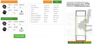

Hola Willo, al final e optado por unas llantas 9x19, 5x114 y et 45, espero que con estas no sobresalgan mucho de la carrocería.
No solo es el ET, también la anchura de llanta y en este caso tienes media pulgada mas de ancho (pasas de 8, 5 a 9) aunque bajas un pellín el ET, de 42 a 45.
Antes te sobrasalían 27,1 mm en cada lado (2,7 cms), es decir 5,4 cms en total en cada eje. Y ahora te sodresaldrían 30,4 mm cada rueda, es decir 6 cms cada eje... algo mas que la anterior.
Y el neumático mínimo para una llanta de 9 es el 235, por lo tanto la llanta puede rozar mas en los bordillos al ir el neumático muy estirado.
Yo pondría antes, la otra de 8,5 que esta de 9
Ya las he pedido willoo_O, pero me han comentado que se no me gustan como quedan las puedo devolver sin problemas.
Willo al final he cambiado las llantas por unas que son 8x19, 5x114 y et 45, con neumáticos 235-55-19, yo creo que esta es la mejor opción, muchas gracias por tu ayuda.
