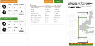

No se trata de lanzar confusión o alarmas innecesarias, aqui se esta hablando de cambiar de 225 a 235, conservando el perfil porque no se ha dicho nada en contra, y es lo que tenemos montado todos los que hemos cambiado a 235. En este caso el diametro aumenta 11 mm., que es lo menos malo. Si se pone un perfil 50, la cosa va a peor, el diametro disminuye 12,5 mm.

No necesitas homologar o que este homolgado, si estas dentro del 3% de diferencia permitido, como es este caso. Las 235 tampoco están en ficha... es mas en las ultimas fichas hemos visto que ya no vienen otras medidas que antes si (no recuerdo cuales)... aunque existe una homolgación hecha por Mazda y en los anteriores las tenemos puestas.
