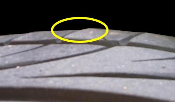

No se a qué llamais dientes de sierra en un neumático, pero los dientes de sierra no se forman por los kms recorridos, se pueden formar por defectos en la mecánica del vehículo, y salvo casos raros no es normal que un coche, con 40.000 kms, tenga fastidiada la amortiguación.
Y también por neumáticos defectuosos... pero claro, eso no lo van a decir. Se dan bastantes casos :thumbsdown: :cautious:
Pues yo los he rotado dos veces, en las dos revisiones anuales y el desgaste es bastante parejo en las cuatro y vibraciones no he notado ninguna, en mi antiguo coche el desgaste del neumático era irregular siempre gastaba más por fuera, en este lo veo muy bien.
Negativo, Porrua. Los dientes de sierra se pueden formar por desgaste natural en ruedas que circulan siempre arrastradas y sometidas a poca carga (típicamente las ruedas traseras en coches de tracción delantera. Yo las he tenido en todos mis coches menos en el Vitara y en el 131 (propulsión trasera), salvo cuando he hecho rotación antes de que ocurra.

Lo que dice en la págiona de Michelin... bueno, pues parece que se están refiriendo a un fenómeno distinto; la foto que ponen no es la de un desgaste en diente de sierra, sino el desgaste irregular típico de un amortiguador cascado. ¿Será que han contratado el mismo traductor que Mazda?
