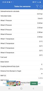

Con el OBD Leo las presiones de los 4 neumaticos del cx5 ... es ridiculo que si esta información esta disponible Mazda no la ofrezca.
Alguno sabéis el order de los neumaticos en OBD, solo me aparece neumatico 1, 2, 3, 4.

Puede averiguarlos sacando aire neumático por neumático e ir observando que número cambia de dato.
