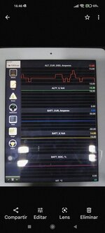

    SAVE_20220206_164941.jpg Yo lo he tenido en el iPad sin problemas

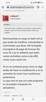

    Podéis consultar en las páginas anteriores preguntas que estáis haciendo ahora.
    Screenshot_2022-02-07-20-46-34-653_com.android.chrome.jpg Screenshot_2022-02-07-20-46-44-681_com.android.chrome.jpg Screenshot_2022-02-07-20-47-12-575_com.android.chrome.jpg
