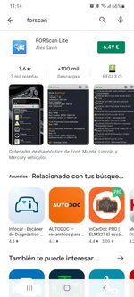

El FORScan Lite de Android me pone 6,49 € en la Play Store.. adjunto captura de pantalla
Estoy haciendo algo mal? O es que lo habrán hecho de pago ahora?
Conoces alguno gratuito que te marque las regeneraciones?
Si no lo hay me pillaré el FORScan, pero si lo hay, pues eso...
Gracias!!

El gratuito es el de Windows. Creo recordar que el Lite (puede ser para para Android o Apple) es de pago.
De todas formas el más completo es el de Windows

Perdón por el error. Ya no recordaba y de que vi que en Windows hay una licencia, pensé que el de Android no me costó, pero sí pagué por él.
https://photos.app.goo.gl/P3795ngrntNkvvNU9
Siento las molestias.
