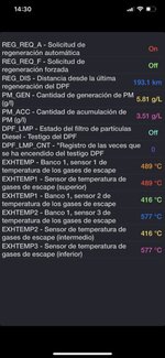

    Lo mas parecido que me sale son estos
    https://imgfz.com/i/0d6Csyk.jpeg

    no me deja ver tu enlace
    Por no saturar esto si queires escribeme por privado, mientras a ver si alguien puede ayudarte.

    Yo tengo forscan de pago en ios, y un elm27 por wifi y lo monitorizo todo. Me gustaria saber mas pids pero con lo que tengo llevo muy bien el control de temperaturas y regeneraciones
