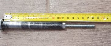

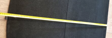

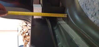

Buenos días Andrei, creo que no me explique bien con el Brico de la rueda de repuesto que pusiste, lo que te quería comentar más que el tema de corchos era que la rueda al ser del mismo tamaño 225/55/19 sube muchísimo la altura de la tabla-moqueta del maletero y se ve todo el hueco al abrir el portón y queda fatal, a eso me refería. A ti te queda casi al ras, explícame como lo has hecho, yo también he sacado todo y la rueda descansa en la chapa, pero aún así sube un montón, estoy viendo que me voy a quedar con las ganas de llevar rueda de repuesto de las de verdad.
En cuanto pueda,haré un video y lo pondré porque igual se ve mejor que las fotos.La verdad que no me explico como puede subir tanto siendo el mismo coche con la misma rueda

Gracias Andrei, tendré que ir y mirar los corchos para rueda de galleta, porque los míos los he destrozado y miraré haber si soy capaz de copiar lo desarrollado por ti y tan bien explicado, ahora trataré de llevarlo a la práctica, lo dicho, muchas gracias Andrei por tu tiempo.
