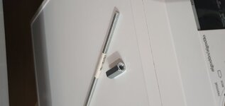

    Finalizado el brico, con un tornillo de 8mm se corta a unos 4cm de longitud y se introduce en el agujero del chasis y se deja un centímetro o uno y medio fuera y se le enrosca el manguito separador hasta hacer tope con la base del maletero y ya tenemos donde enroscar el tornillo de la rueda de repuesto

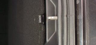

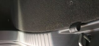

    Ver el archivo adjunto 28428 Ver el archivo adjunto 28429 Ver el archivo adjunto 28430 Ver el archivo adjunto 28431 Ver el archivo adjunto 28432
    Aqui os dejo unas fotos para que veáis como queda la rueda de repuesto,en tamaño normal 225/55/R19 en el modelo 2019.Quedaba mas curioso poner los tacos de espuma debajo de los corchos,lo que pasa que asi aproveché los huecos para dejar los triangulos.Se pierde 4 cm y medio de altura de maletero.Para los que cuenta cada cm ,estan las ruedas de galleta.Con esta no se pierde ningun cm.El tornillo que sujeta el subwoofer y la rueda se puede alargar con una pieza de 8" que lo venden las tiendas de bricolaje(en la zona de tornillería),que no me acuerdo como se llama pero pongo foto,y yo compré una varilla roscada de 8",pero tambien puedes cortar un tornillo de 8" .Los tacos de corcho los corté de un protector que se pega en la pared para proteger el coche de los golpes.En la parte trasera lleva pegamento.Lo compré en Brico...y tiene 4,5 cm de grosor,justo lo que hace falta
