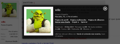

Yomismo,
pulsas sobre el nombre del forero con el que quieres contactar y en la ventana que muestra pulsas "Iniciar una Charla"
