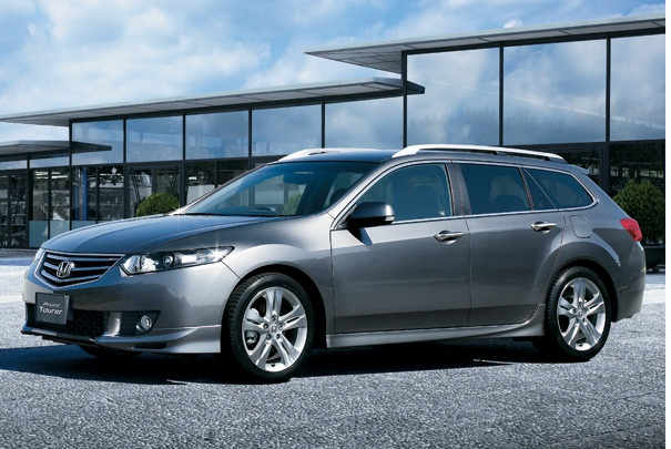

¿Qué os parece esto?, es del 2011, pero de actualidad:
Rappel de véhicules Honda Accord et Accord Tourer
Le constructeur HONDA procède au rappel volontaire de sesmodèles ACCORD et TOURER millésimes 2009 à 2011 et équipés du moteur diesel.
Il subsiste en effet une anomalie dans le logiciel de gestion électronique du moteur ce qui peut faire augmenter le niveau d’huile résultant d’une dilution par le carburant. Une hausse trop importante du niveau d’huile (au-delà de la limite) peut engendrer l’entrée d’huile dans la chambre de combustion. Le moteur peut alors s’emballer, voire se casser.
Honda fait parvenir un courrier d’information en ce sens à ses clients en leur proposant une visite de contrôle dans son réseau de concessionnaires.
RESUMO: Llamada de vehículos Honda...tal y tal de motor diesel...hay una anomalía en el software de gestión electrónica del motor que puede hacer aumentar el nivel del aceite como resultado de su dilución por le combustible. Una elevación demasiado importante del nivel del aceite puede implicar la entrada del aceite en la cámara de combustión. El motor se puede embalar y romperse. Honda a enviado un correo informativo...etc.
Cazado aquí: http://passion-cx5.xooit.fr/t20-FAP...-regeneration-du-FAP-connu-chez-nous.htm#p475
Pues, acojona que nos pase a nosotros!!
Pero bueno, en todas marcas cuecen habas.
