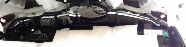

Subo alguna foto del interior del portón del 2015. Yo no vi ninguna posibilidad de conectar nada… o sea que no parece que en el portón esté pasado… creo más en la opción que esté pasado parcialmente hasta otro sitio, o bien se tengan que conectar los hilos en los conectores que hay
2015-04-25 16.39.50.jpg 2015-04-25 16.39.59.jpg 2015-04-25 16.40.08.jpg 2015-04-25 16.41.26.jpg 2015-04-25 16.41.32.jpg Captura de pantalla 2015-04-27 a les 22.54.21.png
Según la web que encontraste del mazda3 , el conector esta en la zona de la tercera luz de frenos.
Pongo una foto de ese foro.
Eso parece, el cable que se ve dirección hacia adelante/abajo, es el que han conectado nuevo en el conector y
O sea que en el Mazda3 está pasado de serie?
Por lo que he podido entender, metiéndole el traductor al foro del mazda3, es que de ese conector, sacan la alimentación y la señal que conectan a la cámara, se mete marcha atrás y tienes la imagen en pantalla.
http://mazda3revolution.com/forums/...w-guides/64634-mazda3-bm-backup-camera-4.html
Pero no se si es exportable al nuestro.
Wow! sería ideal, corriente y vídeo!
Al mismo tiempo eso hace pensar que como la cagues, por esos cables hay tensión… que miedo…
