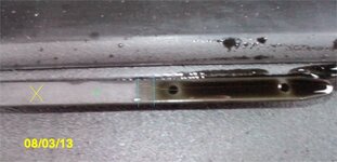

He medido muy meticulosamente. Cinco veces, todas iguales, certeza absoluta. 10 min. después de parar el motor.
Valiendome de fotografias, la del "Km 0" cuando me lo cambiaron, que quedó un poco alto (mejor, más aceite) y la del "Km 1.155", la de hoy, y del diámetro de la bolita (algo menos de 2 mm) puedo afirmar y afirmo que el aceite me ha subido casi 4 mm, 3,5 mm para ser positivista. En ONLY, 1200 Km. de los cuales el 75% es por carretera/autopista en laaaargos trayectos. O sea estilo de conducción que le gusta a Mazda, y sube mucho. No se ve bien pero ahí está.
A este ritmo estoy en la antigua X-A (verde pequeña) en 2.500 Kms más y en la X-B en otros 3.000, o sea a los 7.000 más o menos del cambio, es decir ANTES que a los 7.800 originales que me llegó a la X-A la primera vez. ¿Será por el frío, que sube más que en verano?.
Resumiendo que me toca cambio de aceite a los +/- 20.000 Kms....como me regalaron con 3.000 que circulé sin que me lo cambiaran llego a mi cambio previsto, cada 10.000, gracias a la X-B, que si no, ni de coña. ¿Veis el arreglo?.
Bueno he de decir que yo no tengo repro, así que estoy en la configuración original. Lo que si he confirmado con este estudio es que el tipo de conducción (concepto Mazda) no importa, cosa que por otro lado suponía ya que con los 7.800 anteriores hubo 4.000 de ida y vuelta a España y 1.500 de viaje por Holanda.
Es lo que hay y hay que vivir con ello, solo que Mazda no lo reconoce así y nosotros no lo sabíamos cuando nos compramos el coche.

La verdad es que en la foto que pones e indicas la posicion de una XA respecto a una XBC se ve una diferencia muy grande, se habrian cubierto demasiado al principio o ese centimetro no supone en realidad tanto aceite como parece o sino ya solo queda ....glup, ufff, arghhh
He marcado al XB en amarillo porque en esta nueva varilla está menos grabada...las prisas...La XA en verde está a 11 mm del máx y la XB a 12-13 mm de la anterior. Es una pasada, pero de eso ya hemos hablado mucho y está tragado. Hagamos abstracción del sentido común, comulguemos con Estocolmo y confiemos en que eso no tendrá consecuencias a la larga.
