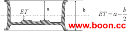

Es cuestión de buscar, e indagar como han hecho ya unos cuantos. Los parámetros a buscar son: número de pernos y distancia entre los mismos, tipo de perno/tuerca (esférico, cónico), diámetro, garganta, offset, y diámetro del orificio central.

DIMENSIONES DE LA LLANTA DE 17" del CX5
7x17 pulgadas 5 x 114.30 x 67.00 ET (ofset): 50.00
Ancho de la llanta: 7 pulgadas
Diámetro exterior de la llanta: 17 pulgadas
Nº de tornillos y distancia entre ellos 5 x 114.30 mm
Diámetro de abertura central (buje): 67.00 mm
ET (ofset): 50.00 mm
