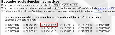

ORIGEN
225/65R17

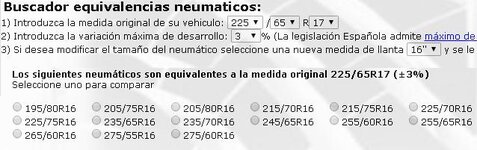

Equivalencias en 17 y 16
