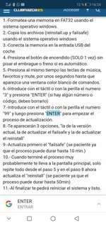

Hola Mabadse, para actualizar a la versión 70.00.021 en un CX5 de 2018 dicen que tienen los USB capados, sirve el tutorial siguiente?
O sea se puede actualizar por el USB?

Hola, sí tienes previsto instalar el módulo puedes actualizar a la 70.00.021, según parece esta versión es sólo para los que quieran AA y CP, para los que no es la v59
La advertencia oficial es NO INSTALAR LOS CABLES Y EL MÓDULO AUXILIAR ANTES DE TENER EL FIRMWARE 70.00.021A.

Creo que ya has actualizado y en el foro comentan que lo mejor es hacerlo poco antes decambiar el módulo, lamento sí mi respuesta te confundió pero es lo que leí. Sí sirve de ayuda, puedo darte enlaces compra de los productos en TaoBao, pero tardarán.
