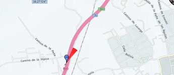

    Hola, gracias por los archivos, veo que como siempre el radar de la A7 Elche - Crevillente está en el lado equivocado y así no lo canta.

    Tienes razón no se porqué, pero está así en varias fuentes.

    Hola buenos días, para que cante correctamente el radar de A-7 Elche - Crevillente, hay que sustituir las coordenadas por estas: -0.57583,38.45942,1,120,1,150 y veréis como lo canta correctamente. Un saludo.
