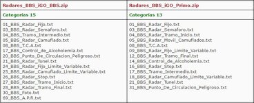

Yo uso los radares de laradiobbs
Aquí puedes ver el número que corresponde a cada tipo:
Ver el archivo adjunto 20379 Y lo debes cambiar por la categoría que quieres que diga, yo en mi caso lo pongo como radar fijo Ver el archivo adjunto 20380

Varían algo las categorías de ambos, yo utilizo el BBS_iGO_primo pero igualmente renombro los de tramo porque se quedan colgados.
Vamos a ver si me aclaro. Modificas renombrando los de tramo. ¿El de inicio y el final?
Quitas lo que hay despues de direction y el espacio antes de la coma?
Yo he hecho todo eso pero solo renombrando el 12 (tramo final) poniendo el 1 de fijo y el mzd no canta ni uno.
