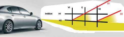

    Tras buscar en el foro, no me queda claro el calculo del 1% que indica Mazda para nuestro veículo.
    @Drazick
    "Los faros están a 85 cm creo con un 1% de caída son 0.85 cm cada metro que nos alejamos del coche con lo que nos hace una longitud de 100 metros de iluminación".
    @Francisco SC
    "Cada faro tiene marcado el centro óptico en el plástico transparente. Se trasladan esas marcas a una pared, y luego se hace otra marca bajo esa, tantos centímetors como metros el coche está separado de la pared".
    ¿La segunda linea H2 es a 10cm o a 8,5 de la primera linea H1?
    ¿El 1% se calcula sobre cada metro de separacion de la pared o sobre la altura a los centros de nuestro faro?.
    Gracias por vuestra ayuda.

  20. Hola @MikieMad ,
    El 1% se calcula sobre la distancia a la que hayas colocado el coche de la pared. La primera línea H1 ha de estar a la altura que estén los faros del coche.
    Luego, si colocas el coche a 5 metros de la pared, la línea H2 debe estar 5 centímetros por debajo de la línea H1.
    Si colocas el coche a 10 metros de la pared, la línea H2 debe estar 10 centímetros por debajo de la línea H1...
    Si colocas el coche a X metros , la línea H2 ha de estar a X centímetros por debajo de H1.
