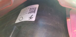

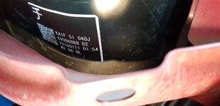

Buenas de nuevo,
Adjunto imagenes del faro recientemente averiado (Serie C), y del instalado en septiembre (Serie J)

Buenas de nuevo,

Buenas de nuevo,
De la reclamación conjunta a Mazda finalmente no se inició nada, verdad?
