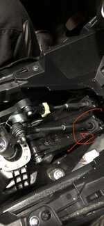

    Buenas,
    Estoy tratando de sacar la piola selectora de cambios en la CX-5 manual pero no puedo sacar esta pieza (foto adjunta) alguien sabe como se saca o tiene algún manual para ello, es la versión 2017 de España.

    Si es de 2017 no está en garantia??
