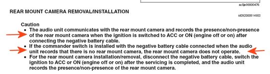

Para hacer el montaje correcto y que la cámara se detecte siempre hay que hacer la instalación con el cable negativo de la batería desconectado. Cosa que no recomienzo hacer porque se pueden desinicializar tropecientas funciones :eek:.
La radio detecta o no la presencia de la cámara al pasar por ACC si está está alimentada ya, si no , no. Como he "descubierto" yo y hace cele con su conexión a las luces.
Luego hay un complejo proceso de inicialización de la cámara

mira lo que dice el manual: https://www.clubmazdacx5.com/threads/cÁmara-de-visiÓn-trasera.168/page-18#post-43249
En el Style, y tal como conectamos cele y yo hay algo que alterna la activación de la cámara dependiendo si está alimentada o no. A mi eso me interesa para no perder los sensores. Si identifico la toma alimentación de la radio on-off ya no tengo que poner el interruptor que digo, el de la radio me hace la función. También puedo copiar exactamente la instalación de cele y usar el mando de luces para eso, pero me gusta menos.
